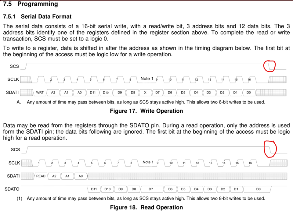

此初始化设计符合数据表说明:"要完成读取或写入事务、SCS 必须设置为逻辑0。" 我的传输函数如下:

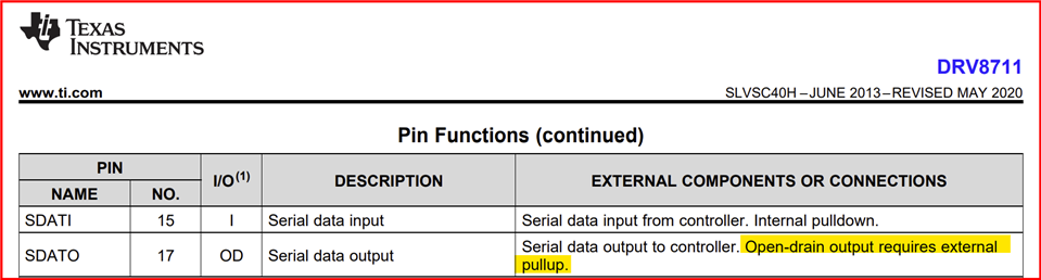

     DRV8711中的 SDATO (SDO)引脚是开漏输出、需要使用外部上拉电阻。 使用的上拉电阻的阻值是多少?

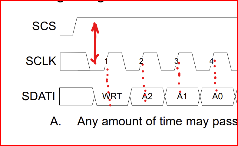

    3. 确保严格遵循数据表中所述的 SPI 时序。 当 SCS 启用为0到1时、SCLK 必须为低电平、并且 SDATAI 必须由 MCU 设置。 SDATAI 输入数据由 DRV8711在 SCLK 的上升沿锁存。 通常情况下、仅当 SCLK 在未激活时设置为高电平时才可以实现这一点-这取决于使用的 MCU。 请检查时间安排。
    3. SCS 必须在每个读写操作(16位)结束时为低电平。
