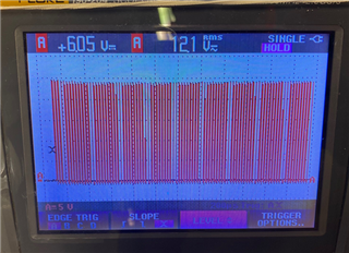

    实际上、我们已经较早测量了输出电压、似乎有时它可以驱动电机大约100ms、然后突然下降。 这是一次启动的示波器图。 我需要在电机恢复使用后重新连接电机、以便能够重复此操作并获取电流输出。

    [报价 userid="229293" url="~/support/motor-drivers-group/motor-drivers/f/motor-drivers-forum/1439052/drv8840-fault-bit-occurs-right-after-motor-is-running/5519876 #5519876"]实际上、我们先前已经测量过输出电压、似乎有时候它能够驱动电机大约100ms、然后突然下降。 以下是一次启动的示波器图。
    这 表明存在问题。 我想、 一旦您拿到电机、我们或许能够通过观察启动电流波形和相应的 VM 电源电压波形来缩小问题的范围。 请随时关注我们。 谢谢。

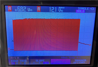

    大家好、这里是启动时其他一些示波器读数。 通过三个不同的时间 DIV 可看到在1Ohm 电阻上测得的更接近启动电流。
    看起来像是4DIV = 4V/1Ohm:= 4A 峰值电流。 当然、现在这是在没有负载的情况下测量的。
    启动电流的限制是什么?
    尊敬的 Joonas:
    上星期是在美国的一个假日周。 很抱歉延迟了响应。

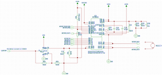

    根据您的启动电流测量值、似乎您超过了器件的6A 过流限制、因此出现了故障情况。 我之所以这么说、不仅是因为进行此测量时电机空载、而且还因为您使用了10 Ω 串联电阻进行电流测量。 大多数直流电机的电阻非常低、只有几欧姆。  与没有此电阻器的情况相比、在此电阻器上增加10 Ω 会限制浪涌电流。 使用该串联电阻器运行时、您是否观察到故障? 因为这小于6A、我预计不会发生 OCP 故障。 要测量真正的浪涌电流、您必须使用极低的串联电阻(分流器) (例如0.1 Ω)、或使用钳位电流探针。
    您是否使用电流调节? 请分享原理图。

    回到这些示波器捕获、它们是在 IC 输出还是在电源上? 如果在 IC 输出端、每当输出下降时、nFAULT 线路是否变为低电平? 这可能指向热关断。 OCP 关断是锁存的、在此关断期间、输出将被禁用、直到器件复位或重新上电。

    感谢您的答复。 如´sn´t 所示、如果我们没有使用 PWM 驱动控制器、则没有电流调节功能。
    仅需注意、我在首次电流测量中使用一(1)欧姆、而不是10欧姆。 与´s 电阻器相比、这种情况仍然非常显著。
    总的来说、我认为我们可能正面临这种 OVP。 因此、需要考虑在应用中添加软启动电阻器、或尝试将电机缓慢加速到全速。

    我假设您是指 OCP。  如果在短暂的导通时间后禁用输出、则肯定是 OCP (过流)。 如果输出在短暂导通时间后被禁用、然后在器件冷却后自动关闭、则这将是 TSD (发生热关断)。 在电机速度上升和下降期间、将电机加速和减速到目标速度有助于缓解该问题。 谢谢。
