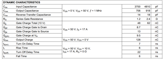

我的一个热门话题是评估 DRV8353RS-EVM、该设计面临 EVM 的问题。
它们使用输出功率为90至900W 的24V BLDC 电机。 目前、在 其应用中、它们使用的功率高达200W。
请查看随附的 pdf、了解来自 MCU 的 INHx 和 INLx 的输入波形。 (请注意、他们一次只测量三个通道)、而且在一些迭代 IC 停止工作后、他们无法捕获栅极驱动器输出的波形。
DRV8353RS 寄存器值:
  1. 驱动器控制寄存器(地址= 0x02h)= 0x0000
  2. 栅极驱动 HS 寄存器(地址= 0x03h)= 0x0333 (IDRIVEP_HS = 150mA、IDRIVEN_HS = 300mA)
  3. 栅极驱动 LS 寄存器(地址= 0x04h)= 0x0733 (TDRIVE -= 4000ns 峰值栅极电流驱动时间、IDRIVEP_LS - 150mA、IDRIVEN_LS - 300 mA)
  4. OCP 控制寄存器(地址= 0x05h)= 0x0376 (DEAD_TIME - 400nS、OCP_MODE-过流会导致自动重试故障、OCP_DEG - 8 µs 的过流抗尖峰脉冲、VDS_LVL - 0.3V)
  5. CSA 控制寄存器(仅限 DRV8353和 DRV8353R)(地址= 0x06h)=(CSA_GAIN - 40V/V、SEN_LVL - 1V)
e2e.ti.com/.../DRV8353RS_5F00_Input_5F00_PWM_5F00_Signals.pdf
最初电路板可以正常工作、但经过某个时间、栅极驱动器现在显示30欧姆的阻抗、这意味着栅极驱动器出现故障、因此客户想知道栅极驱动器出现故障的原因是什么? 它们使用6X PWM 模式。
