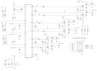

我在我们的一个产品中使用了 DRV8300DRGER。
我们已经制造了数千种产品、它们运转良好。
我们使用它来驱动 BLDC 电机。
我们需要在输出端更换 MOSFET。
新的 MOSFET 至少需要7V 的 Vgs、最好是10V。
我想了解 DRV8300D 如何确定 Vgs、是否有方法确定?
我在栅极使用15欧姆电阻器、还想知道如何计算所需的栅极电流和相应的电阻器。
将使用的 MOSFET 是 IAUC100N04S6N015ATMA1
请参阅下面的原理图。

    [报价 userid="294708" url="~/support/motor-drivers-group/motor-drivers/f/motor-drivers-forum/1444721/drv8300-determine-gate-voltage-output-levels "]我想了解 DRV8300D 是如何确定 Vgs 的以及是否有办法确定?
    我认为 Vgs 取决于 GVDD、因此无论 GVDD 是什么、Vgs 都应该接近值
    对于您选择的 MOSFET、我可以考虑以下几点: IAUC100N04S6N015ATMA1
    Qgd 非常低、8.5nC。 为了避免任何振铃和潜在的损害、IDRIVE 必须非常低。 以下是选择 IDRIVE 和 MOSFET 时的有用常见问题解答:
    https://e2e.ti.com/support/motor-drivers-group/motor-drivers/f/motor-drivers-forum/796378/faq-selecting-the-best-idrive-setting-and-why-this-is-essential
    我还想说明的是、您说过您希望 MOSFET Vgs 为7V 至10V、但列出的值是20V
    您是否能够将原理图发布为 PDF? 不清楚

    下面是一个更集中的视图:
    我擅长 IDRIVE 计算、
    我想知道对于该特定的 MOSFET、VGS 低于7V、Rdson 正在增加。
    此 MOSFET 的最大 VGS 为20V、但我们提供的与源极相关的栅极电压应至少为7伏、并且最好介于10到20之间。

    尊敬的 Tomer:
    当前使用的 IDRIVE 设置是什么? 您计划将哪些设置与此 MOSFET 配合使用?
    如前所述、Vgs 是 从 GVDD 得出的、只要 GVDD 介于10-20V 之间、Vgs 就相当接近。\
    您是否使用当前使用 DRV8300对 B 设计进行了任何测试? 您的 GVDD 和 Vgs 价值如何?

    您好、Yara、
    我的 GVDD 为12V
    MOSFET 的 VGS 为7V、但如果 Rdson 较低、最好是10V

    尊敬的 Tomer:
    根据我的理解、驱动器的 Vgs 应约为10V、您可以通过您的设置进行测试。
    正在使用什么 IDRIVE 设置?
