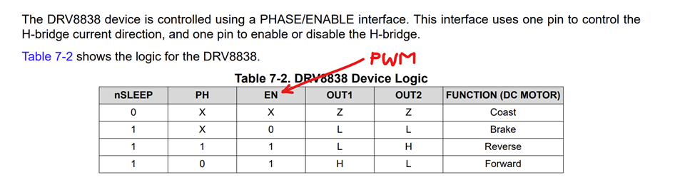

İ 要 在我的 PCB 设计中使用 DRV8838电机驱动器。
İ 对 EN 引脚有疑问。
İf 我要将数字信号(1/0)应用于 EN 引脚。  İs 有可能吗? (用于恒速和制动)
İf 我要将 PWM 信号应用 于 EN 引脚。  İs 有可能。 (用于速度控制)

    DRV8838旨在支持 H 桥的相位 PH 和使能 EN 控制。 PH 相位引脚将控制 H 桥的方向(BDC 电机方向)、EN 将是电机使能控制。 请参阅器件数据表的以下控制表。 显示的控制信号为数字信号。 电气特性表中提供了这些引脚的 VIH 和 VIL 电压电平。
    EN 引脚用于支持具有可变占空比的 PWM 驱动器、从而对由 BDC 电机驱动的电机进行速度控制。 fPWM 频率在数据表中指定-见下文。 当 EN = 1 (无 PWM 或100%占空比)时、输出将为100%占空比并且将电机驱动至全电源电压 VM。
