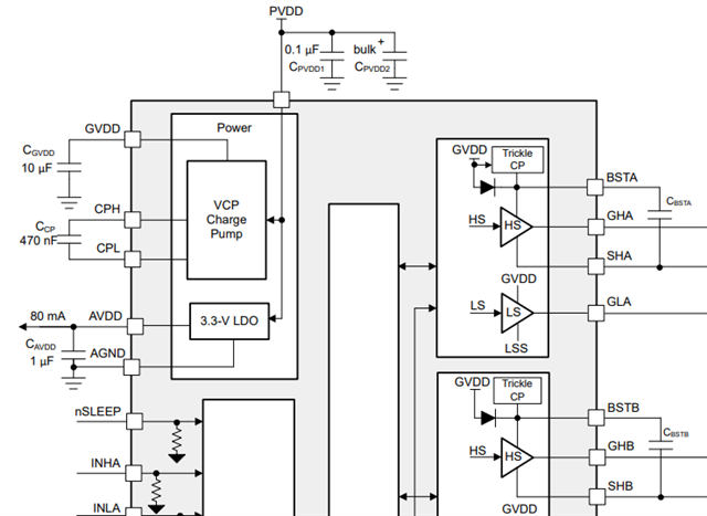

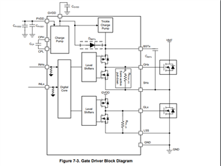

我注意到高侧驱动器由数据表方框图中的涓流电荷泵电压供电、据说涓流 CP 电压等于 VGVDD。 虽然我发现低侧驱动器由 VGVDD 供电、但这是否意味着 HS 和 LS 具有相同的电压电源? 如果我的理解正确、HS 是否应该有更高的电压? 而涓流 CP 的提议是什么?

    请参阅下图。
    GVDD 是 HS 和 LS FET 的电源。 我们使用自举电容器来产生以 SHx 为基准的高侧栅极驱动电压、方法是首先对 BST 电容器接地(将 SHx 连接到 GND)、然后将其基准到 SHx。 因此 BST 将覆盖 SHx 电压。
    涓流电荷泵的目的是帮助补充 BST 电容以实现100%占空比、否则需要开启 GLx 以为 BST 电容充电。
