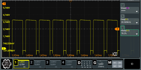

我的客户使用750ms 的警报信号-和100%警报 (wafeform id)。 15)。 在此波形期间、PWM 仅为78% 、他们想知道是否 可以将此 PWM 设置为100%?
或者在自定义帧期间、是否可以将 PWM 设置为模拟?  在控制寄存器中、我看到我们使用模拟输入。 但在帧序列期间也是可能的(例如、 使用 PWM 的软启动、然后切换到模拟输入)?

    是的、 可以 将 PWM 设置为100%。 有关详细信息、请参阅数据表的8.3.2.3。

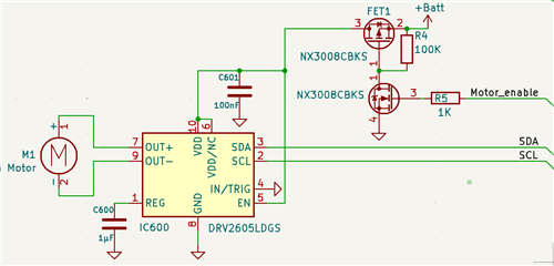

    客户提出的新问题是: 他们如何进行配置  最高的振动强度 . 考虑仅将 I2C 作为控制线路并且  +Batt = 4.2V?

    抱歉、这里有一个拼写错误。 应该是第8.3.2.3节。 该器件支持占空比范围为0%至100%的 PWM 输入、因此将其设置为100%可产生最强的振动。

    然而、如上面的原理图所示、它们不能使用模拟输入或 PWM、所以问题是它们如何配置  最高的振动强度 . 考虑仅将 I2C 作为控制线路并且  +Batt = 4.2V?

    请参阅第4.6节"外部 I2C 输入"。
    www.ti.com/.../slou389a.pdf
    嗨、Hailong、
    在第4.6节中、未提到如何通过 I2C 生成可能最强的信号。
    问题是 如何使用 I2C 生成100% PWM 输出。
    我能在当天结束前收到一个答案吗?
    Oscar
    Oscar、
    通过 I2C 传输的 PWM 信号来自微控制器、因此、您必须查阅自己选择的微控制器用户指南以 了解 如何获得100% PWM。 通常、 要 从微控制器获得100% PWM 信号、只需将计时器配置中的"比较匹配"值设置为等于计时器计数器的最大值、从而有效地使脉冲宽度跨越整个计时器周期、从而产生恒定的高输出、这被视为100%占空比的 PWM 信号。
