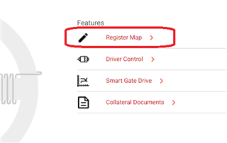

DRV8705S 的数据表显示、可以修改 VGS_HS_DS 位 R/W
但是、在 EVM 的 GUI 中、此位为保留位
写入此位的操作是否因某种原因被 EVM 中的微控制器阻止、或者数据表中是否存在错误?

    感谢您的提问。 数据表应正确无误。 GUI 无法正确。
    请使用"Register Map"(寄存器映射)模式、并直接写入/读取您所指出的寄存器。
