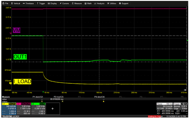

    您好 Keerthi-San、
    我把我从他们那里得到的图表发送到你的私人盒子。  请检查附件、如果它们按您的预期配置、请给我您的评论。  该时间的电流约为0.8A (相对于螺线管规格为0.95A)。
    川崎义和
    你好、川崎三、
    我看到了 请参阅波形:
    我表征了 LS FET 体二极管。 我正在查看一次数据表中规格的设计、明天我会回复您:
    此致!
    Keerthi
    您好 Keerthi-San、
    非常感谢您向我发送图表。  运行良好时、体二极管阻止了下冲。  您能否告诉我客户下冲低于-1.0V 的潜在原因?  EVM 和螺线管之间的电缆是否较长?  您能告诉我您的基准测试环境吗?
    川崎义和
    您好 Keerthi-San、
    如果我观察 体二极管的 IV 图、可以看到800mA 看起来需要>1.0V 的电压才能工作、这与我的客户非常接近。  我对吗?  如果我是、下冲电平可能会导致驱动器 IC 出现违例。  我对吗?

    你好、川崎三、
    体二极管的额定电流是器件的峰值电流、所以还行、但关于如何定义规格的设计具体答复还不清楚。
    此致!
    Keerthi
    您好 Keerthi-San、
    感谢您的评论。
    我也这么认为,但如果这样,我的夸奖回到原来的一个。  他们在 DRV8904-Q1上看到了低于-700mV (绝对最大额定值的最小值)约13.5ms、峰值约为-944mV、但您是否认为超出范围的周期(13.5ms)可以?  如果是、违规可能会持续多长时间?  数据表显示"延长周期"、但不够清楚它的持续时间 。
    川崎义和

    你好、川崎三、
    因为设计师说没问题。 应该没有问题、因为器件规格规定它可以处理1A 的电流。

    您好 Keerthi-San、
    我的客户似乎一直在检查额外的肖特基二极管是否可以防止下冲问题并看起来正常工作。  因此、他们将在自己的系统中添加该功能、但他们想根据您的回答删除该功能、所以请在内部讨论之后告诉我您将如何操作。  非常感谢您在您非常忙时提供的支持。
