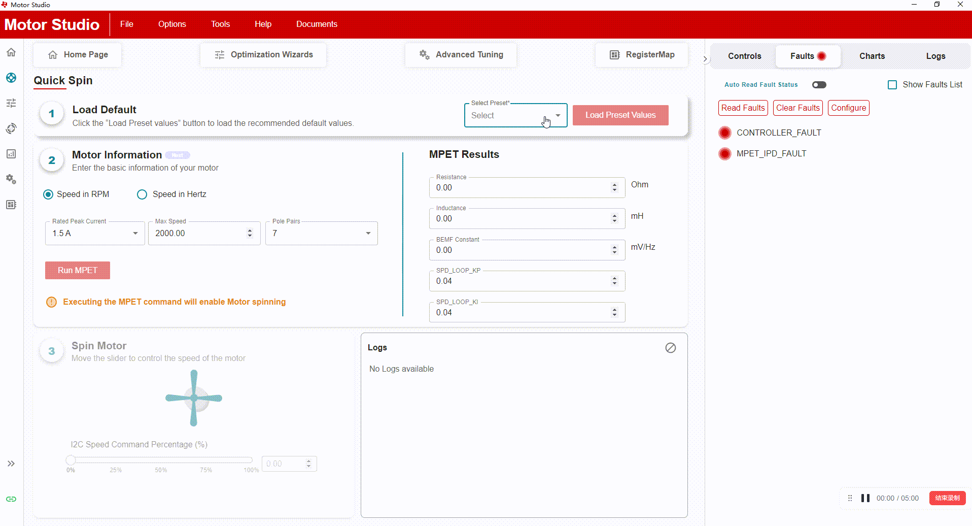

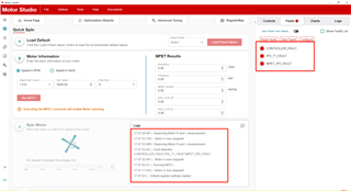

‘s、我‘s MCF8316AEVM 驱动器 BLDC 电机由用户指南 成功运行、但本周我想驱动一个新的 BLDC 电机、我仍然按照用户指南   操作、但当我运行 MPET 时、  GUI 提示 CONTROLLER_FAULT & MPET_BEMF_FAULT、所以我更换了上周成功驱动的电机、但 GUI 提示了 同样的故障消息。 EVM 板‘s 设置没有更改 Andi  仔细检查硬件线是否连接良好、我尝试手动设置电机参数、然后通过 I2C 驱动电机、但 它无法正常工作。 上周、我加载保存的.json 文件时、只有这样才能使电机成功运行。
您能不能帮助我导致 CONTROLLER_FAULT 和 MPET_BEMF_FAULT 的原因是什么?
另一个、我在 EVM 板上将 MCF8316A 替换为 MCF8316C、故障 消息与上面相同。

    MPET BEMF 故障可能显示以下原因
    1. 电机无法以开环参考速度旋转
    2.静止检测阈值较高->在 STAT_DET_THR 中为最低
    3.在此加速下,开路电流可能更小,无法使电机旋转
    4.不要同时运行 MPET KE 和 MECH
    您能否尝试以下建议、看看这是否有帮助

    我的问题是此电机以前能够运行 MPET 并且可以驱动正常工作、再次运行 MPET 而没有对硬件进行任何修改会显示上述故障消息。 我可以理解、MPET_BEMF_FAULT 无法正常测量电机参数、但可以手动添加(电机制造商提供 R/L/BEMF 常量)。 我想知道是什么导致了 CONTROLLER_FAULT。 CONTROLLER_FAULT 表示 MCU 有故障?

    今天、我改成了使用另一个电机、该电机具有相同的故障但也具有 IPD_T1_FAULT。

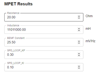

    我想反馈一个问题、当手动设置点击参数时、电感项显示为二进制数。
    您好、Suy、
    我们知道这个问题并在 Motor Studio 的下一个版本中修复。

    1、是、当我运行 MPET 时、 发生了 IPD 故障、因此、我尝试手动设置参数、然后设置 PWM 占空比以旋转电机、 发生了 IPD_T1故障。
    2、施加的电压为15V、I 尝试将阈值电流设置为最大值
    如果无法执行 MPET 测量、能否手动设置参数? 您能否提供以下手动设置的详细步骤?
    我加载了您在上次回复中发布的 JSON 文件、我点击 run MPET、就  发生了 IPD 故障。
    您好、Suy、
    MPET IPD 故障是由于高电阻或高频率、您可以尝试将 IPD 电流设置为0.25A 并重新测试?

    我 、了相同的参数来运行2#电机、我在点击 RUN MPET 后立即将 IPD 电流设置为0.25A、  发生了 IPD 故障、但未发生 IPD_T1故障。
    当我手动设置2# motot 参数,然后运行 mech 测量它提示 CURRENT_LOOP_SATURATION 故障,我找不到有关  CURRENT_LOOP_SATURATION 的相关寄存器 。
    MPET 是否不支持测量高电阻?
    您好、Suy、
    让我为高电阻电机的 MPET 设置选中 JSON I shared。
    电流环路饱和是一个标志、用于指示无法达到所选的电流阈值。
    这是高电阻的明显原因;您可以降低开环电流基准、也像 IPD 电流阈值。
    此外、检查 IPD 频率选择、如果它为高电平、则 IPD 脉冲将合并、我们会看到 IPD 频率故障。

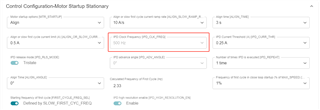

    您说 IPD 频率选择在哪里、您能 给我截屏吗?请?
    您好、Suy、
    您能展示"MPET"选项卡的图像吗?  IPD 频率位于从静止启动部分。

    您的意思是图片中红色框的设置?但它是灰色且不可编辑的
    我尝试了三种配置、请看 下面的屏幕截图:
    1、直接运行 MPET
    2、手动设置电机参数,然后运行机械测量,在此期间,电机发出哨声,持续约3分钟,然后停止,但不表示机械测量成功。
    3、手动设置电机参数,然后旋转电机,电机 运行几秒钟并停止, 然后反复重复。

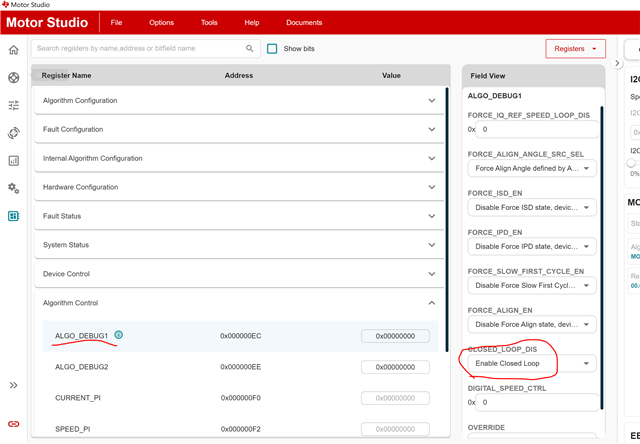

    因此、建议使用手动测量的 R、L (此时不再使用 MPET)并将电机启动配置为与最低电流对齐/双对齐选项。 我预计0.5A 电流应该能正常工作、如果不能进一步降低电流并进行测试。
    对于 KE us、您所测量的值。
    下一步、可能会发生从对齐/双对齐启动成功、开环到闭环切换可能显示错误。
    可以选择禁用闭环、仅监测电机是否能够在开环中旋转、直到切换速度结束而不发生失速。
    如果开箱即用无法运行、MCx 会向用户提供许多旋钮以进行调节并获得所需的性能、这种情况非常少见。
    您可以禁用闭环、如下所示。
    谢谢、此致
    Venkatadri S.
    嗨 Venkatadri、
    根据您的建议、我在设置电机参数 并将电机启动配置为对齐/双对齐后使用手动、、然后设置 IPD 电流阈值且开环电流限值最低、最后我禁用闭环并通过 IIC 设置 PWM 占空比@电机可以旋转、但我发现500RPM 时的功耗非常高(15V、200mA)、超出数据表中的额定电流、并且当占空比设置为10%和100%时、 电机转速不变。

    将启动更改为对齐后、您不需要 IPD。
    本测试的目的是检查我们是否能够首先在开环中旋转电机、以及根据您的观察结果、是否能够旋转电机。
    当然、开环模式电流保持不变、在闭环中、电流调节到所需的电平。
    现在、您已确认电机正在运行、转速保持在切换速度、并且不随速度命令的变化而改变、符合预期。
    您现在可以继续、启用闭环并尝试旋转。

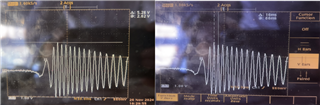

    好的、 电机一开始运转良好、但我发现在闭环模式下、电机持续旋转约10分钟、然后转速会明显减速、可能是什么原因造成的?
    另外、在 对齐/双对齐模式 下、电机启动延迟几秒钟、设置速度命令时轻微移动、如果希望电机启动速度更快、可以做哪些设置?

    您尝试的速度命令是什么?
    您是否能够捕获500ms 标度的相电流波形?
    在启动方法方面、IPD 速度最快、对齐/双对齐也良好、对于某些应用、IPD 脉冲可产生声音。 在这种情况下、我们可以考虑对齐/双对齐。
    你在说电机能够旋转大约10分钟、这是个好时机、那么为什么它会减速停止?

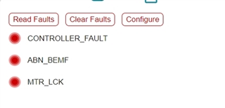

    今天我用 MCF8316AEVM 在低温下驱动电机(不是高阻电机)-40℃ ,我发现 当我加载在室温下使用的 JSON 文件,同时 GUI 提示 ABN_BEMF 和 MTR_LCK 故障时,电机  不能旋转,但软件在室温下自动测量 BEMF 常数,低温和室温下的 BEMF 是否不同? 然后、我尝试在低电平时再次使用 MPET 测量电机参数。我们遇到了一个紧急问题、但失败了、如果希望电机在低温下工作、我应该进行哪些调整? 在 低温下工作的电机对于我们的项目至关重要。

    在低温下、由于轴承和液体的粘度、电机可能具有较高的刚度。
    这种情况下、需要提高启动扭矩(启动和开环时)以克服粘滞扭矩。
    谢谢、此致
