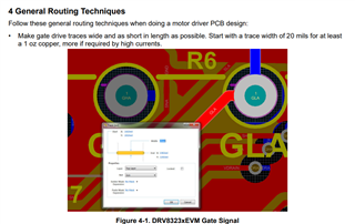

我们选择了 DRV8353RHRGZ IC 用于电机驱动、以减少 功率损耗使用 三个并联 MOSFET 或者会与 单栅极驱动引脚、例如引脚8 (GHA) . 此门信号的路由低于附加的图像(以黄色突出显示)。
栅极信号的布线将同步进行每个 MOSFET 开关的长度匹配。 这种方法是否正确?

我强烈建议阅读以下应用手册并查看它提到的几个参考设计、因为这样可以帮助您了解实施并联 FET 的更高效方法
您突出显示了哪些迹线宽度? 它们看起来很薄?

您在哪里看到了布线宽度的10mil 指南?
我们通常建议将栅极布线宽度设置为20mil。
我还需要关注布线和中间布线的长度。 这些路径通常是高电流和高电压路径、必须改变类似的方向、否则可能会引起问题。
