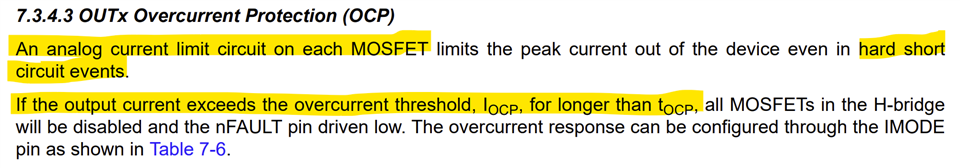

    VM 为24V、客户将 Itrip 设置为3.7A、  但根据数据表、Itrip 位于低侧 MOSFET 中。 因此该 Itrip 适用于低侧 MOSFET。 根据数据表、每个 MOSFET 都有过流保护功能来限制峰值电流。 当系统在这种情况下 OUT1短接至 GND 时、高侧 MOSFET 将具有大电流、但 Itrip 不能在这方面工作、但 IOCP 会在这方面工作、对吗? 在这种情况下,什么值是最大 IOCP,什么值是 tocp,tretry ,你可以帮助这个?
    尊敬的 Alfie:
    在这种系统情形下、当 OUT1短接至 GND 时、高侧 MOSFET 将产生大电流、但 Itrip 不能解决此问题、但 IOCP 将能够解决此问题、对吗?
    正确、只要流经 FET 的电流超过 IOCP、如果其中一个 OUT 引脚上存在接地短路、OCP 功能将用于禁用 FET。  如果流经任何 FET 的电流超过 IOCP 阈值、OCP 功能将禁用所有内部 MOSFET。
    在这种情况下、最大 IOCP 的值是多少 、值是 tocp、tretry
    OCP 功能将  在电流超过 IOCP 阈值的情况下保护 DRV8874。  数据表中未指定 IOCP、tOCP 和 tRETRY 的最大值、但 OCP 功能将在发生过流事件时保护器件。

    "客户想了解最大电流触发 OCP、抗尖峰脉冲时间和重试时间。 能否告诉我、OCP 是通过比较采样电流和基准电流来实现、还是通过发生短路时温升至热关断温度来实现?"。
    是的、通过比较流经每个 FET 的电流与 IOCP 阈值来实现 OCP、如下表所述。
    OCP 检测与温升无关。 TSD 检测是通过片上温度传感器独立完成的、以检测内核温度并执行相应的操作-请参阅下文。
    抗尖峰脉冲时间和重试时间是使用内部系统时钟作为时基生成的。 在整个工作温度、电压和工艺变化范围内、最坏情况下时钟可能会变化+/- 30%。
    对于应用设计、IOCP MIN 是符合设计要求的重要参数。 客户应用在正常工作条件下不得超过6A、如果正常运行将触发 OCP、例如 BDC 电机的启动浪涌电流。 电机启动期间不需要 OCP、因为电机永远不会在应用中运行。 此应用一定不能被设计成即使是典型值。 我们没有最大值限制、因为它无法为 IOCP 定义。 请告知我们为什么需要 MAX IOCP? 谢谢你。
