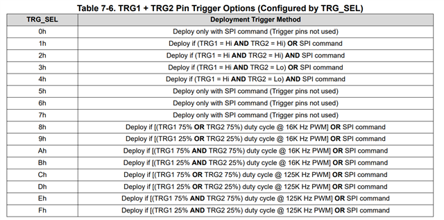

根据 DRV3901-Q1数据表、我应该能够通过两种不同的方式来部署器件。 第一种是使用 CMD1、即"目标器件部署";第二种是"广播部署"。
我可以使用 CMD2 (广播部署)触发部署、但不能使用 CMD1触发部署。 您能说明一下我遗漏了什么吗?

    尊敬的 Rezghar:
    只是为了澄清您是否将 TRG_SEL 设置为0?
    您能否共享原理图?
    您能否捕获与 OUTH、OUTL 和 PVDD 一起在示波器上发送的命令?

    我正在使用 TRG_SEL_2、但正如我所提到的、我可以使用具有此配置的 CMD2触发部署。 我现在没有设置、但我会尝试将驱动程序的响应发送给您。

    好除了发送所请求的信息之外、您还可以尝试仅使用 SPI 触发器以及 TRG_SEL、并查看您是否能够部署。

    此问题与负责创建 CMD1命令的 API 相关。 它错误地屏蔽了 ACTIVITY_CTRL 的较高位。 这就是我能够执行关断状态诊断而不进行部署(有或无延迟)的原因。 感谢您的支持。
