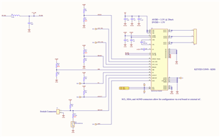

我用评估板以70k rpm 的转速运行电机、没有问题。 当我将这些相同的设置传输到我的定制电路板时、电机运转起来、但是它停止并且复位在55k rpm 左右。
评估板使用 PN:MCF8316C、而我的定制板使用 MCF8316A。
我已经确认电源不是问题的根本原因、因为我可以在定制电路板上使用稳压器来运行评估板、而不会出现问题。
我在示波器上的复位/故障事件期间监测到相电流和 VM。 VM 不会下降或过冲(18V +/- 1V)。 另一方面、相电流会在复位/故障发生之前激增。 我通过此事件在 GUI 中没有收到 HW_LOCK_LIMIT 故障、但驱动器芯片可能具有自我保护而不会触发故障。 DVDD 未被使用。 AVDD 在整个故障期间保持稳定、就像 VM 一样。
我本人看不到任何明显的问题、并希望能在解决问题方面提供一些指导。

    您能否分享定制电路板原理图?

    原理图看起来没有问题。
