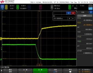

1. 有时当电机停止时、GHx 拉至低电平时有一个阶跃。 下图展示了 GHx 拉低模式的放大捕获情况。 为什么有一个步骤、是否有风险?

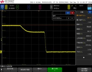

2. SHx 上有明显的过冲。 有什么方法可以消除它吗?

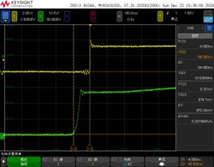

4.传播延迟:在以下捕获中、INHC 为黄色、GHC 为绿色。 但 GHC 早于 INHC。 希望您能分享一些对此的评论。

    1.这 可能是由于步进周期在米勒地区。 客户是否能够在同一示波器图中提供此 GHx 信号和 SHx 信号以确认这一点?
    2.从这些图中,过冲看起来很小。 如果客户希望进一步减少这个过冲、他们可以尝试减小 IDRIVE 电流、如果这样不起作用、则减小 从 SHx 到电机的 PCB 布线的电感。 例如、尝试缩短过长的布线或加宽过细的布线、并减少路径中的任何电感元件。
    3.在这幅图中,您能在同一幅图中提供 GHx 和 SHx 吗? 这将提供有关正在发生的情况的更多信息。
    4.我看不出这是怎么可能的。 在输入之前、栅极不应发生变化。 您能否与客户核实并确保他们的探头通道不会混淆?
