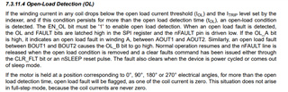

我的客户 Valeo 在其项目中使用 DRV8889QPWPRQ1。 OEM Xiaomi 反馈3车辆报告步进电机故障。 这是随机故障,对于法雷奥内部很难重现。 Valeo 内部已经进行了低温长寿命测试超过3天、仍未重现故障。
背景:
客户执行低温生命周期测试3辆车报告前照灯内部电机故障。
在进行 Valeo 内部分析后、可发现 TI 步进电机驱动器芯片 SPI 反馈信号 的故障链接(DRV8889QPWPRQ1)
DEF_STEPPER_LVL_ELEC_OL 和 DEF_STEPPER_LVL_ELEC_OCP
在查看数据表后 、设置阈值、如下所示
 同时、检查 TI 芯片检测时间是否为200ms。
问题:
1.阅读芯片反馈信号时需要帮助检查。 需要考虑或 高度重视哪些方面?
是否有其它情况会影响这两个信号? 都有增加。
检测时间为200ms、这是否意味着每个200ms 的 TI 芯片都会更新状态?
4. Valeo 发现车辆发送的移动转向器信号为0至-0.1度、如果移动距离非常短、是否会导致一些故障?
5. Valeo 内部测试电动机阻滞电流也小于 2.4A,电动机正常工作电流大于30ms 小于1A (3U3T 测试结果)。 通常不会导致 TI 芯片报告故障。 Valeo 是否漏掉了其他测试条件?
