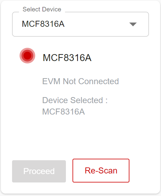

我无法连接到 Motor Studio。 这是在 Comm_Bridge_通过 code composer 刷写 MCxGUI_430FR2355_v0.0.9.out、以及通过 uniflash 尝试后发生的。 两种方法都报告成功刷写。 我只是在无法从旧版本的 GUI 读取所有寄存器后刷写了此内容。 我还在器件管理器中更改了 UART 速度、以便与预期值匹配
运行 Project 0、顺利完成。
要使其正常工作、我需要做什么?

    固件版本正确。 您能否检查器件是否未处于睡眠模式?
    有指轮电位计、请将其转到另一个远端(需要在速度引脚上连接3V 电压才能唤醒)?
    当为器件加电时、电路板电流是多少?
    其他调试
    1) 1)按照此处提到的过程验证固件刷写
    2) 2)当 GUI 连接 D6或 D7时、哪个 LED 会亮起?
    3) 3)检查所有分流链路跳线是否正确连接 GUI 部分和 MCF8316A。
    这是新款 EVM 吗? 在新 EVM 上、我们将 MCF8316A 替换为 MCF8316C、Motor Studio 会自动读取器件的版本。

    这是一周前购买的一款新 EVM。 我确实注意到 IC 是 MCF8316C。 IC 以前没有拉电流、但在打开电位器并保持通电后、该 EVM 开始发挥作用。 这不是以前的情况。。。 我似乎无法重现条件。
    感谢您的建议、这或许是电位器、或许是我的电源。
