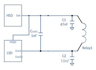

你好、专家
  1. 根据波形使用测得的周期时间计算 Q 值、是否还需要考虑 C1的电容器? 也可以仅使用 C2、如下图所示
  2. 如何将 Q 值传输到电流峰值? 请在星期四之前分享计算公式。
  3. 如果电流峰值小于 UCLO 阈值、我们需要返回到持续时间主题。
  4. 当电流低于 UCLO 阈值时、如何计算持续时间? 我们需要保证持续时间小于抗尖峰脉冲时间。
