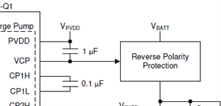

我在数据表中看到了以下方框图。 我有关于 VCP 驱动反极性保护的两个问题
Q1:VCP 何时开启? (VCP 将在 DRV8718加电期间自动开启?)
Q2:如果使用8718 SPI 版本、我们是否有任何解决方案通过 SPI 或其他方式来控制 VCP 的开启或关闭?
    感谢您发送编修
    问题1
    VCP 由 nSLEEP=H 开启 并因 nSLEEP=L 关闭
    VCP 在某些情况下被禁用、请参阅表7-17。
    问题2: 不能通过 SPI 打开/关闭 VCP。
