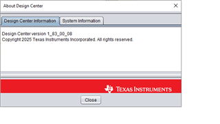

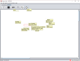

我曾尝试使用 CapTIvate 设计中心、但完全无法正常使用。
我得到了一些无法使用的图形、您可以在随附的图片中看到这些图形
我用两台不同的计算机尝试它,而在另一台更糟糕-根本没有图形。
请提供帮助。

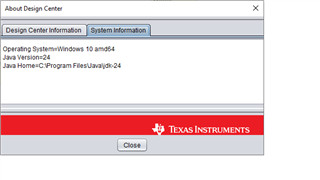

    在"入门指南"中、唯一带有"Java"的语句是:
    "在安装 CapTIvate 设计中心之前、请先安装 Java JDK。"
    它不能与最新的 JDK-24配合使用!
    安装 Java 8可以解决问题。
    如果您可以更新指南就好了。
