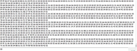

    以下是收到的最新数据:
    你说:所以,主电源是正确的 EVM430?   将其从交流生成的3V3更改为外部直流?
    是的! 我更改了跳线 JP4 (如您上传的照片中所述、从1-2到2-3)、然后从 JP3引脚(用于连接外部电源)为 EVM430供电。
    顺便说一句,我做了另一个测试。 我再次使用稳定的外部电源,但这一次我插入负载(因为在上一次成功的测试中,我测试了系统,没有任何连接到线路和中性线引脚).
    我做了测试,以确保我的最后扣款是正确的。 结果证实了这一点! 该系统运作良好,没有任何问题30mn 直到我决定停止它 myslef。 这同样意味着问题是由电源引起的。
    在这里我想问一个问题:我国主电力不稳定是否是原因? 事实上,标称电压应该是230V 但我测量,使用万用表,电压在一天的不同阶段在不同的地方,我发现电压变化之间的值从220V 到240V。 信号不是纯正弦、因为即使电源中存在三次谐波也是如此。
    这可能会导致问题、或者电路板设计人员之前应该已经解决该问题?
    尊敬的 Fathi:
    以下是收到的最新数据:
    看起来发送的整个软件包已完成。 我怀疑 MCU 是否复位。

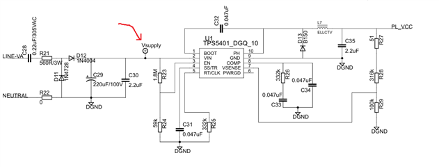

    请检查 PL_VCC 上的电压、并与 EXT_VCC 进行比较、看看此处有何差异。

    使用时效果会更好 EXT_VCC 作为电源、它可提供稳定的输出 3.33V
    但是、您激励我进行测试 PL_VCC Vsupply 而不是从外部源、而是从为系统供电时的这些值 PL_VCC
    (由  Vsupply  我是指  降压转换器之前电源电路中确实存在的探测点、如下所述:)
    当 EVM430发送数据时、我测量了电压、当它停止时、我再次进行重新测量、结果非常有趣:
    无关的 不错
    * PL_VCC = 3.358V 并且稳定。
    *  Vsupply  = 37-38V 并且它稳定。
    不过、 需要调整该设置  已停止发送数据
    *  PL_VCC  是波动。当我放置的探头它继续显示我不同的值: 0.9V 然后它得到了3.3然后突然下降到1.4V 然后到另一个值,等等,然后第四个...
    这可能是 MCU 停止工作的原因。 所以我问自己以下问题:也许降压转换器有问题吗? 如果我测量 V SUPPLY 并且它是稳定的、则降压是导致问题的原因。
    我把探头 和它的结果是:
    *  Vsupply  也有时波动、有时是14V、有时是20V、有时是16V、依此类推、第四次...、每秒波动 为不同的值。
    因此、降压转换器不是问题所在。
    这个时候,我就不知道了 供电 并测量了之间的电压 工程师 中性 EVM 的引脚(测量市电的 a.k.a)。
    原来是这样 稳定 显示 242V

    请参阅以下设计文档: https://www.ti.com/lit/an/slva491/slva491.pdf
    它限制了线路最大电流、那么输入电流是多少? 如果大于预期值、则可能导致电路无法工作;
