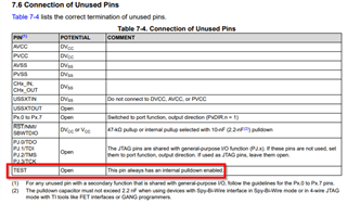

当不进入市电和电池模式的调试模式时、我需要知道在正常模式下测试引脚的条件是什么。
    您可以让它处于未连接状态。 请参阅数据表中的说明:
    B.R.
