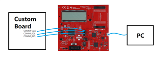

我正在寻找适用于定制 MSP430FR6047 PCB 的 HID 桥。
我应该使用哪个 HID 桥连接到 USSDC?
是否有可以检查通信内容的 HID 桥?

    您好、
    可通过以下方法连接定制电路板、从而连接 USSDC
    现金好

    是否有任何产品仅支持 HID 桥与 USSDC 通信? (I2C 和 UART 通信)
    如果推荐的产品具有检查通信数据的功能、那会更好。

    "嗯,不是 没有专用的 HID 桥板可连接 USSDC。
    现金好
    除了 EVM 板之外、是否有任何可用作 HID 桥接器的器件?
    B.R.

    嗯、据我所知、我认为没有其他电路板可以用作 HID 桥接器。
    现金好
