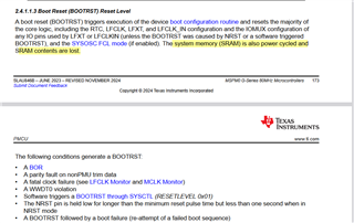

在链接器文件(mspm03507.lds)中、我们将定义:
   。 = ALIGN (4);
   ._reset_proof (不加载):
       /*本节包含在热重置情况下用于重置校样 RAM 的数据。 */
       _reset_proof_start =.;
       Keep (*(.ResetProof))
       。 = ALIGN (4);
       _reset_proof_end =.;
   }> REGION_NOINIT AT> REGION_NOINIT
#define RAM_WARM_RESET_PROF___ ATTLE__((section (".ResetProof")))
静态易失性 ResetId_t RAM_WARM_RESET_Proof ResetIdHistory;
在这里、我想在看门狗复位后保留 ResetIdHistory、因为它存储了复位原因。
但该值会在复位后丢失
如何保留该值。
对于看门狗、我使用 WWDT0外设。
我们对 STM32使用了类似的配置。在这里我们可以保留该值。
因此、TI 中是否有任何方法可以在看门狗复位后保留数据。

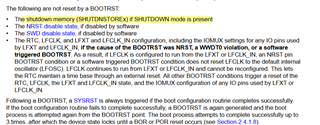

我发现 SYSCTL 中有一个关断寄存器、用于在看门狗复位后保留数据。但只有4个寄存器、每个寄存器可以保存8位数据。因此总共32位、但我想存储更多数据。
    尊敬的  Bhaskar:
    是的、您回答正确。  外设中仅支持4个字节。
    为了维护要保持在关断模式的数据、请将数据存储到闪存中。
    我们在 SDK 中提供了 EEPROM 仿真解决方案。
