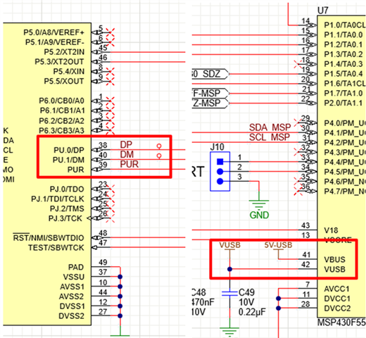

我的客户有一些与  MSP430F5510相关的问题。 使用的示例。 并请提供以下问题的答案,非常感谢!
https://www.ti.com/lit/ug/slau915/slau915.pdf?ts = 1745995138168&ref_url=https%253A%252F%252Fwww.ti.com%252Ftool%252FULC1001-DRV2911EVM
  1. 高于 EVM 时、MSP430 MCU 中是否包含某些代码? 客户如何进行板载 MCU 编程? 软件狗的外部连接或向客户提供的任何板载编程步骤?
  2. EVM EEPROM 上面是否包含代码?
  3. 不需要 MCU USB 功能、我们能否将这些引脚悬空?
  4. GPIO 功能以下是什么? 他们能漂浮它们吗?

    您好:Ann、
     答案位于 ULC1001-DRV2911评估模块用户指南的 第 3.3.5.2.1节 MSP430固件编程中。 将 SBWTDIO、 SBWTCK 和 GND 分别连接到 MSP-FET 引脚1、引脚7和引脚9。
    2.这也可以在上一节中找到。 每当执行代码时、EEPROM 都会加载来自 MSP430 SRAM 的信息。
    3.我建议将引脚接地而不是悬空,因为让引脚悬空会增加功耗。
    5.这些 I/O 连接到 四个可编程按钮  、用于控制 ULC1001。 除非客户不打算使用它们、否则他们可以将这些引脚接地。 不过、这与 TI 的 EVM 用户指南提到的内容确实不同。

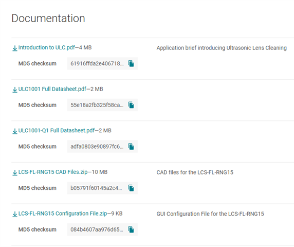

    客户对此有更多疑问。 你能回答一下吗? 非常感谢!
    1.您能提供这个 MSP430内的代码吗? 在安全文件夹中找不到。
    2.对于 EEPROM、内部是否有任何代码。 如果是、他们还需要代码。
    Ann Lien
    您好:Ann、
    您可以在器件的产品页面中找到支持软件。
    Diego Abad
    您好、Diego、
    我在本例中只看到 LCS-FL-RNG15解决方案、客户要求 在 MSP430和 EEPROM 内部提供 ULC1001-DRV2911EVM 代码。 你有什么想法吗? 非常感谢!

    您好:Ann、
    我找不到器件的工程、但根据其他线程、EVM 中的 MSP430器件应该已经编写了代码、以便使 EVM 正常工作。 客户需要 MSP430代码是否有任何具体原因?
