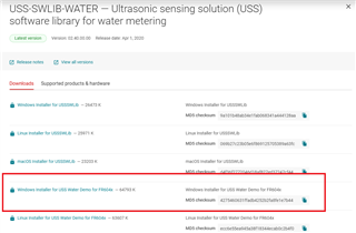

我正在尝试从 EVM430-FR6047评估板查找演示固件、这是超声波水流演示。 在某些论坛上、人们建议 USS 包上提供演示、其中包含一些代码示例、但固件似乎不再存在。
此外、本演示的 CCS 工程也不可用。 USS_02_40_00_00\USS\examples\USSSWLib_template_example\ccs 下仅提供最低版本的工程。 我想继续使用 USS 设计中心评估 TI 解决方案。
是否有人知道在哪里可以找到演示二进制文件、并更好地了解具有此演示中显示的所有功能的相应 CCS 工程?
此致。
Loïc μ s
    您好、
    请下载并安装下面一个红色方块。
    现金好
