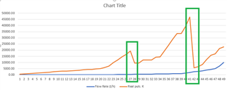

我们目前正在使用您的 MSP430FR60431. 微控制器安装到我们定制设计的流量计电路板上。 获得的帮助 USS_02_40_00_00 软件包和 MSP430FR6047 EVM ,我们根据流量管的特性进行了调整,并USS_CONFIG使用 USS 设计中心成功生成了所需的文件夹文件。
然后 已移植FR6043_USSSWLib_template_example工程(最初用于 MSP430FR6043) 与我们的定制板 MSP430FR60431. 、使用 Code Composer Studio 。 最初、我们在启动过程中遇到了几个集成问题、但在本论坛的指导下、我们得以克服这些问题—谢谢!
目前:
  • 超声波信号捕获和处理工作正常。
  • 我们已USS_TEMPERATURE_LUT_TRANSDUCER_CONST针对传感器定制、并正在获取准确的温度读数。
  • 我们正在使用USS_Algorithms_Results.volumeFlowRateNoCalib计算实时流量(以 mL/sec 为单位)、并随着时间的推移将其累加以生成 总流量
问题:
  • AT 低流速 、显示总流量误差 非线性(类似弧形)行为
  • AT 高流速 读数变为 不准确或完全失败
我们附加了 流量可重复性测试结果 供您审查。
您能否帮助我们确定根本原因、并建议对 USS 配置、增益设置、阈值或其他任何可能解决此问题的更改?
提前感谢您宝贵的 support.e2e.ti.com/.../DN25Results.xlsx
    您好、
    我相信这是 真正的信条。 k 是  MCU 的 volumeFlowRateNoCalib。 因此、在流量为401 LPH 至451 LPH 时、 volumeFlowRateNoCalib 的第一个下降。 在流速2005 LPH 至2481 LPH 时、 volumeFlowRateNoCalib 有第二个下降。
    这可能是由 absTOF/dTOF 结果的周期差异问题引起的。 请记录这些 ToF 值并检查这两个流速范围附近是否有显著变化。 如果您确认 absToF/dTOF 结果存在循环滑移问题。 您可以尝试使用不同的包络交叉阈值、首先解决循环滑移问题。

    在那篇文章中,它讨论了是否有必要使用动态阈值。 但在您的情况下,原始似乎不适合覆盖整个流量范围。 通常、您可以找到覆盖整个流速的恒定阈值设置、而无需进行调整。
    您可以在流量测试期间直接记录 absTOF 和 dTOF 结果。 并检查这些数据是否下降。
    请参阅本指南以了解如何设置正确的参数。  https://dev.ti.com/tirex/explore/node?node=A__AUxLkAvzLrljvLBB0bSqSw__MSP430-ACADEMY__8HaEUeq__LATEST
    调整阈值时不需要校准。 流速校准仅在您确定所有参数后进行。
