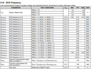

电源电压是否影响主时钟频率?
我找不到任何能回答这个简单问题的数据表规格、这个问题我实际上可以自行测量、因此我懒惰、只是想问。
我假设电源电压保持在1.8VDC 至3.6VDC 范围内、则没有影响。
    尊敬的 Thomas:

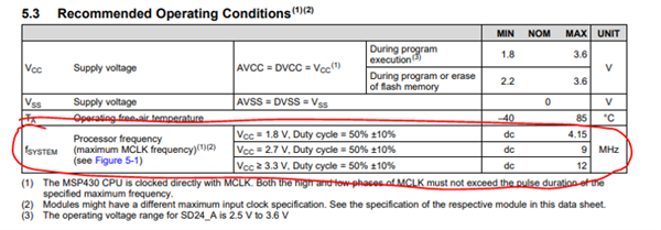

    没问题。  根据 表5.18中的数据表、DCO 的最大时钟频率似乎取决于 VCC。  要以9 -12MHz 的时钟速度运行、您似乎需要 VCC >= 3.3V。  对于较低的速度、您可以看到2.7V 时的下一个限值(对于高达9MHz)以及任何低于2.7V 时的限值(对于低至1.8V)
    这是否有助于回答您的问题?

    一些器件具有为内核供电的内部稳压器(SVS)。 该值低于 DVcc、因此最大 MCLK 取决于该电压、而不是 DVcc。
    如果 DCO 由该稳压电源而不是 DVcc 运行、则其对 DVcc 的依赖也会消失。
    FRAM 器件的指南非常清楚、超出8MHz 的 MCLK 需要一个或多个等待状态。 因为 FRAM 存储器周期需要时间。 每次访问都需要读取、ECC 校验和写入。
