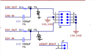

我使用 TVS 二极管 实现 ESD 保护、其额定电压约为5V、电容为12pF
您是否会看到 TVS 二极管对信号波形的任何影响、或者它可能会影响波形或信号、因为在添加 TVS 二极管之前和之后我都没有看到振幅方面的任何影响。
    我认为对波形的影响很小。
    由于您没有看到对振幅的任何影响、我建议您进行全面测试、同时比较没有 TVS 的 PCB 的结果。
