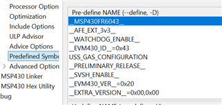

您好:
根据演示板 EVM430-FR6043、我有一个使用 MSP430FR5043和外部 AFE 的定制板。 我可以在 USS_Lib_HAL.h 中设置正确的引脚、并 在工程中设置预定义宏__AFE_EXT_3V3__。  但是、它不会在 AFE 支持中编译 、因为_EVM430_ID__和 _EVM430_VER__(在 ussSwLibMeasurement.c 中需要)未设置或未正确设置。 我没有找到对宏定义的任何说明、但它们对于选择正确的代码似乎很重要。  FR5043应该使用什么 ID?
基督教
    您好、
    您应为 FR6043使用相同的配置。
    现金好
    您好、
    您应为 FR6043使用相同的配置。
    现金好
    这是我要找的地方。
