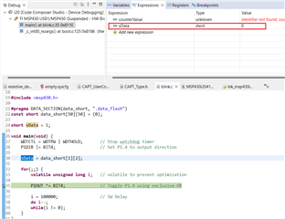

    我们发现、如果程序由 CCS 调试会话加载、它就会遇到 copy_decompress_lzss.c 上的最后一个 for ()循环
    您是否知道为什么 MCU 被打碎?

    我创建了一个简单的示例、没有看到问题:
    请查看示例: e2e.ti.com/.../i20.zip
