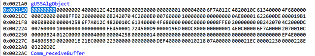

    我在调用 USS_initAlgorithms()函数之前和之后读出了内存数据。
    存储器的不同之处在于一些外设寄存器和 FRAM 配置。 RAM 部分没有差异。 根据这个结果、它应该能够绕过这一功能。 我没有更多关于这种行为的线索。
    e2e.ti.com/.../before-inite2e.ti.com/.../after-init
    现金好

    尊敬的 Philipp:
    1.不知道什么保存在0x1860。 它可以是一个隐藏的寄存器、但我不知道它是什么。
    2.哦,是的。 系统 RAM 有一些变化。 我以前只关注与 LEA 共享的 RAM。 init 函数会更改 RAM 中的一些参数。
     gUSSAlgObject 从0x21A0到0x22AC
     gHilbertFilterConstant 从0x4F68开始到0x4F80
    现金好
