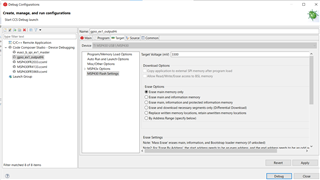

您好:
是否有调试设置会删除标签长度值(TLV)存储器 1000h 至13FFh?
GR
    是的。 远离提及"信息存储器"(0x1000-0x13ff)的两个选项。 在 i2系列上、信息存储器只有一个段、并且包含 TLV、因此擦除它会丢失校准常量。
    当我使用 i2,我甚至没有尝试使用信息存储器(太危险),而是我设计-在外部 EEPROM。
    您好 Bruce、
    感谢您的信息。
    我明白。
    GR
