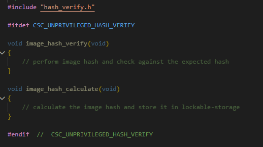

    此外、您提到 CSC 运行哈希计算、但函数似乎为空。 用户是否应该修改并使用这部分代码?
    CSC 将运行哈希计算
    罗宾·金
    它应该在中
    BOOT_IMAGE_CHECK
    然后输入
    BootUtil_img_validate
    然后输入
    BootUtil_img_hash
    这是有效的 SHA256计算。
