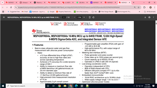

您好、
MSP430FR60431数据表中列出了 能够在直径为25mm 的管道上测量8800升/小时(40加仑/分钟)的最大流速
我计算得出、这大致对应于的速度 4.9 m/s (使用 DN25和8800 LPH)。 关于这一限制、我有几个问题:
  • 该最大流速是否意味着 MSP430FR60431 无法准确测量高于~4.9m/s 的速度 正弦波电流?
  • 此限制与相关 ToF (飞行时间)测量时间分辨率 平衡功能?
  • 有关的常见权变措施或设计注意事项有哪些 将可测量速度或流速范围扩展到超出该限值
对于这种限制的性质以及在流量测量应用中如何最好地解决这一问题、我将不胜感激。

    我的问题与数据表相关、其中提到了测量最大流速的能力 8800升/小时(40加仑/分钟) 在 A 上 直径为25mm 的管道 。 您能否澄清一下、这究竟意味着什么?
    这是通过测试验证的最大流速、还是基于 USS 系统功能的理论限值?
    "我知道,就一会儿。 超声波感应设计中心 那就是 脉冲开始和 ADC 捕获之间的间隙 只能设置为 26微秒 。 这是硬件还是软件限制? 这是否会影响我准确测量更高流速的能力?
    期待您的澄清。

    对于第2点、这是硬件限制、因为它在自动测量模式下由 ASQ 计时器控制。 如果在寄存器模式下使用、则可以忽略此限制。 有关更多信息、请参阅 UG 中的"ASQ"一章。

    请参阅此图像。DatasheetLink
    您好、
    我知道您从数据表中获得了它。 但我不知道 它是如何计算的。
    现金好
