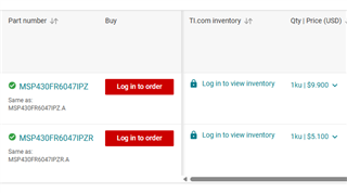

尊敬的工程师:
对我的低估, MSP430FR6047IPZ 和 MSP430FR6047IPZR 之间的差异 位于中 封装格式 —具体而言、 芯片的供电方式 不影响设备的电气或功能性能。 我是对的吗?
但如果我是正确的,那么为什么他们的价格是如此不同?
MSP430FR6047IPZ 9$
MSP430FR6047IPZR 5$
    是的、正确。"R"表示卷带包装、"NO R"表示托盘包装。 电气规格和/或功能性能没有差异
    谢谢很多,但为什么价格是如此不同?
    托盘包装不是首选的、也不是许多客户使用的、因此价格存在差异。
