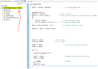

    当然、我附上了与芯片和  PC 点屏幕截图相关的原理图。 请查找附件。 我还分享了 Bruce 建议的简单测试代码、并做了一些修改。 在原理图中、我 移除了连接到 P1.0 和 P2.4 的电阻器以更准确地测试引脚。
    这是代码
    #include
    内部 main (void)
    WDTCTL = WDTPW + WDTHOLD;//停止看门狗计时器
    无符号字符 I;
    BCSCTL1 |= XT2OFF;// XT2 = HF XTAL
    BCSCTL1 |= XTS | DIVA_3;// DIVA_3 将产生 500kHz 的 ACLK 频率
    应该做
    IFG1 且=~OFIFG;//清除 OSCFault 标志
    for (I = 0xFF;I > 0;I--);//设置标志的时间
    while ((IFG1 和 OFIFG)!= 0);//仍设置 OSCFault 标志?
    BCSCTL2 = SELM1 + SELM0 + SSEL;//LFXT1CLK 选择用于 SMCLK 和 MCLK
    disable_interrupts();
    P1IE 且=~0xFF;
    P2IE 且=~0xFF;
    P1SEL 且=~0xFF;//设置为 GPIO
    P2SEL 且=~0xFF;
    P1DIR |= 0x01;
    P2DIR |= 0x10;
    P1OUT |=0x01;
    P2OUT |=0x10;
    对于(;;)
    Volatile unsigned int I;
    P2OUT ^= 0x10;//使用异或切换 P1.0
    P1OUT ^= 0x01;
    I = 65000;//延迟
    执行(I-);
    while (i!= 0);
    只需考虑连接调试器时代码在调试环境中正常工作。 但是、在调试或释放模式下进行编程后、它不起作用。 但我已经提到的主代码在调试模式下工作(在不带调试器的闪存编程之后)、但在释放模式下根本不工作!! 不有趣吗?!!!

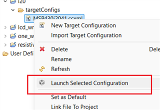

    以下是在不进行编程和复位的情况下检查 MCU 运行时状态的步骤:
    1.打开配置
    2.打开项目中.ccml 文件的属性
    3.禁用停机和复位功能
    4.启动配置
    5.按连接
    6.加载符号
    7.按 STOP。 现在、您将看到代码现在所在的位置。

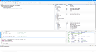

    根据我的经验、器件应该不会出现这个问题。 可能器件在自由运行中保持复位。
    我建议您在连接后检查这些寄存器。

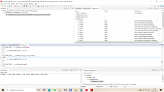

    感谢 Eason 提供此信息。 我按了“暂停“、然后发送了屏幕截图。 还 包括这些标志。

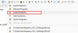

    如果 我通过闪存底部加载代码(参见下图)、则编码将 加载到芯片中并正常工作、但 我不确定代码将在调试  模式或释放模式下加载到芯片中。您是否知道代码在哪种模式下编程到芯片中?
    如果您选择加载符号、它不会对器件进行编程。
    如果您选择加载程序、它将对器件进行编程。
    从您的第一张图片中可以看到、MCU 似乎可以正常工作。 您可以检查寄存器吗?
    如果在主代码中添加 GPIO 切换操作、会发生什么情况。
