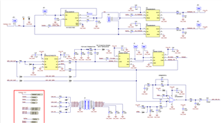

您好、这是 EVM430-FR6043 的原理图。 假设我只想从 3.3V 为 TX 供电、我可以跳过 U4、U5、U6。 U9 怎么样? 我认为这也可以删除。 至少我看不出缓冲芯片的任何原因,除了从 U9A2 到 RX 端的连接. 由于 B2 在 GND 上、A2 应该始终接地、这就引出了这个与 U10 连接的功能问题。 抱歉这个愚蠢的问题、我不是模拟专家。
感谢您的见解
基督教
