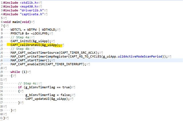

我计划使用 MSP430FR2533 的 CapTIvate 功能。 已创建自定义项目、并从 DesignCenter 生成的代码导入 captivate 和 museatconfig 文件夹。 应用程序的代码片段:
静态 void AppCaptivateInitialize (void)
MAP_Capt_initUI (&g_uiApp);
MAP_Capt_calibrteUI (&g_uiApp);
MAP_Capt_selectTimerSource (CAPT_TIMER_SRC_ACLK);
MAP_Capt_writeTimerCompRegister (CAPT_MS_TO_Cycles (g_uiApp.ui16ActiveModeScanPeriod));
MAP_Capt_startTimer ();
MAP_Capt_enableISR (CAPT_TIMER_INTERRUPT);
我的代码被卡在  MAP_Capt_calibrteUI (&g_uiApp);当暂停时、我得到以下消息作为附件。
请在这方面提供帮助。

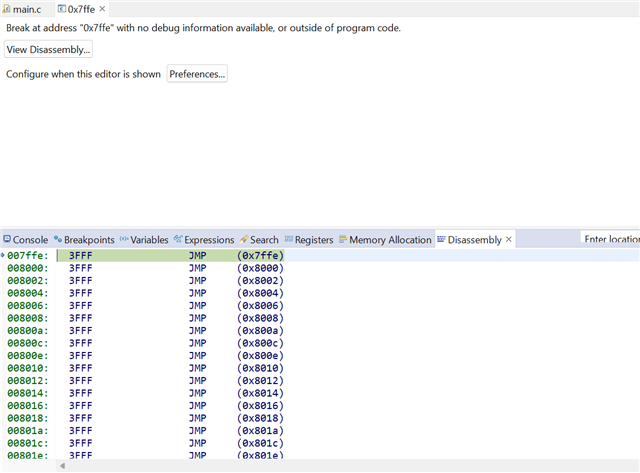

    我尝试了运行  CapTIvate GUI 生成的工程、但运行正常。 现在、我按照  《CapTIvateTm 技术指南: 独立工程软件库》中所述的说明进行操作。 现在、如果我尝试调试代码、它会卡住   CAPT_校 准 UI (&g_uiApp) 当暂停时、给  在没有可用调试信息或在程序代码之外的地址“0x7ffe"处“处中断。
    嗯…
    好的、我过去见过这种无法解释的行为、似乎是调试器在幻象地址上被触发的问题。  从来没有能够证明它,因为它很难复制。

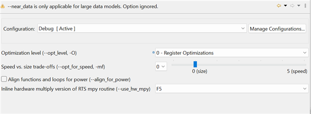

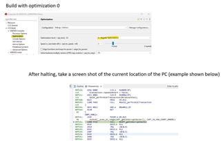

    首先可以执行以下操作:使用优化级别 0 构建(如果尚未构建)。  这提供了最佳的调试体验、并可以查看问题是否仍然存在。  如果是、停止时、打开“View Disassembly“(查看反汇编)窗口、拍摄快照并与我共享。
    你(们)好
    代码卡在黄色标记的点。 我尝试使用文档中定义的可选时钟设置、但问题相同。
    您好、Mithilesh、
    好的、这表明传感器配置很可能出现问题、例如 RX 或 TX 的分配物理上连接到 MSP 上的错误引脚。  您可以向我发送您的 user_Config.c 和.h 文件吗?  此外、您能否分享一个显示 MSP 与传感器之间连接的原理图?  如果您不想发布您的示意图、请向我发送一份“友谊请求“、您可以私下与我分享。
