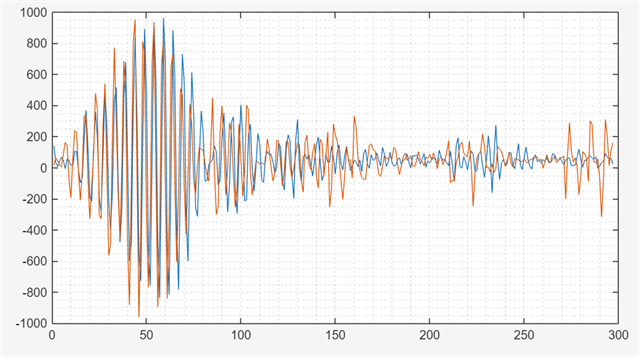

    在进行分布式气体测试时、我发现波形的信噪比在高温下非常低、所以我想使用带通滤波器。
    如何提高该波形的信噪比?
    现金奖励、
    另一个问题:TI 为什么不支持  燃气表解决方案中的带通滤波器功能?  这是因为不需要、还是因为无法实现设计?
    感谢您的答复!

    我尽量理解解决方案。  希尔伯特转换用于计算 absToF、获取信号包络、然后获得信号到达时间。 相关方法已用于计算 deltaToF。
    如果接收到的信号的 SNR 低于预期、deltaToF 也将受到影响。 所以、我想提高带通滤波器的 SNR。
    Hilbert‘s可以影响 absToF、也许可以避免“ kip 周期“、但不能在低 SNR 下提高 deltaToF 的标准。
    也许我误解了、但我希望得到您的答案。

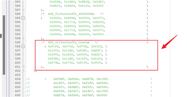

    您好、
    尝试将 USS_ALG_FILT_IS_FILTER_ENABLED 设置为 TRUE。 并根据 USS_ALG_FILT_OPTIONS 编号覆盖正确的滤波器系数。

    Hi Cash、
    我的配置:
    如下所示、这是用于生成滤波器系数的代码。
    clear; clc; close all;
    N = 18;
    %  滤波器阶数(系数数=N+1=19)
    Fs = 1000000;
    %采样率 1M
    Fstop1 = 150000;
    %阻带1 150 KHz
    Fpass1 = 180000;
    %带通下限180KHz
    Fpass2 = 240000;
    %带通上限 240KHz
    Fstop2 = 280000;
    %阻带2 280 KHz
    Wstop1 = 1;
    %阻带1权重
    Wpass = 10;
    %带通权重
    Wstop2 = 1;
    %阻带2权重
    filterCoeffs = [firpm(N,[0 Fstop1 Fpass1 Fpass2 Fstop2 Fs/2]/(Fs/2), [0 0 1 1 0 0],[Wstop1 Wpass Wstop2]) 0];
    fvtool(filterCoeffs,1)
    q15_coeffs_decimal = int16(round(filterCoeffs * 32767));
    hex_str = arrayfun(@(x) dec2hex(typecast(x, 'uint16'), 4), q15_coeffs_decimal, 'UniformOutput', false);
     for i = 1:length(hex_str)
          fprintf('0x%s, ', hex_str{i});
          if mod(i,4)==0
            fprintf('\\\n');
          end
     end
    然后、将滤波器系数复制到气体演示代码中。  程序针对单次迭代成功执行。  它会在代码中的特定位置冻结。  这会导致看门狗计时器到期并强制系统复位。
    也许您可以尝试通过我的过滤器效率运行代码。 该问题将不断重现。
    您好、
    我在我这边试过。 它不断报告错误代码 22 和 123。 我想、燃气表应用代码不能使用滤波器功能。
