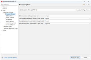

尝试 像在 这个查询中一样解决关于浮点运算的警告:我尝试调整的项目 使用了很多。 我查看了 用户指南 、但我认为它是为比我现有的更早版本的 CCS 编写的 (12.8.1):指南第 3 页上没有 Application Binary Interface 的下拉菜单。
感谢您提供建议。
    您好 Aaron、
    感谢您联系我们。 我会将此主题转发给 CCS 团队、员工应尽快回复。
    此致、Jojo
    [报价 userid=“578498" url="“ url="~“~/support/microcontrollers/msp-low-power-microcontrollers-group/msp430/f/msp-low-power-microcontroller-forum/1532974/msp430fr2355-help-activating-mspmathlib ]我认为这是为比我现有的 (12.8.1) 更早的 CCS 版本编写的
    是的、根据 PDF:
    使用 Code Composer StudioTm IDE 5.3.0.00090 版、MSP430 编译器 4.1.5 版、
    这些是非常旧的工具版本。
    可从 https://www.ti.com/tool/download/CCSTUDIO/5.3.0.00090 获取 CCS 5.3.0
    它可能随附您所需的旧版本编译器。
