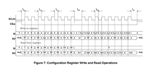

大家好、我需要帮助、我尝试通过 SPI 通信读取 CC2500 模块的芯片 ID(如下图所示)、以便在线路下进一步使用它。
这是 CC2500 的写入和读取操作:
以下是尝试读取和写入 CC2500 的代码:P1.0 LED 永远不会亮起

这就是我在逻辑分析仪上看到的结果:
如果有人能帮助我尝试和找出什么错误,我会很高兴地感谢它谢谢!
    CC2500 先执行 SPI MSB。 您还没有为此配置 MSP430。
    由于从 send () 留下的设置 RXIFG、您的读取代码将失败。
    对于 SPI 模式的轮询 I/O、我更喜欢使用简单的读取/写入函数、而不是将 TXIFG 轮询分散在整个代码中。它会传输一个字节并返回接收到的任何数据。 非常简单。 将数据写入 TXBUF。 (如果这是访问 TXBUF 的唯一方式、则无需轮询 TXIFG。) 等待 RXIFG。 读取并返回 RXBUF。
    除了大卫提到的:
    > UCB0CTL0 |= UCMST + UCSYNC + UCMODE_0;//主模式+从模式启用 — CS 低电平
    数据表 (SWRS0440C) 图 7 表明 CC2500 预计 CPHA=0。 UCCKPH 的定义与 CPHA 相反、因此请尝试改用:
    > UCB0CTL0 |= UCMST + UCMSB + UCCKPH + UCSYNC + UCMODE_0;//主模式、MSB 在前、CPHA = 0、(CPOL = 0)
    谢谢大卫,这帮了我! 我现在有了它的工作!
    谢谢你 Bruce 这也帮助了我! 我现在有了它的工作! 认为这是它有时在沟通中卡住的原因... 非常感谢!
