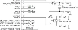

我们有一个基于演示库运行 MSP430FR6043 的定制电路板。
我们已成功对数百个电路板进行编程、但有几个电路板会挂起在超声波例程中。 我们正在尝试确定硬件的哪个部件无法正常工作。
 以下代码中有几个电路板出现故障。  在这种情况下、 UUPSCTL 寄存器的 UPSTATE_3 位永远不会被设置 、从而导致看门狗计时器触发。  实际故障发生在此行:
            //等待 USS 模块处于就绪状态
            while ((UUPSCTL & upstate_3)!= upstate_3);
TMS430FR6043 的哪些输入可能导致此故障?  在哪里 可以找到 upstate_3 位的定义/描述?  我们还能如何对其硬件端进行故障排除?

    对于这种问题、我会先检查 USSXT。 检查晶体是否具有正确的配置。 您可以在主板上分享用作 USSXT 的晶体。 以及您使用的负载电容值。 我们可以从这里开始进行分析。
    现金好
    太澄清了、这个问题是孤立于数百个电路板中的许多电路板。  我们正在尝试隔离问题、以便我们可以维修主板并提高制造质量。   我们相信电路和配置都能正常工作。
    这有助于了解电路的哪个部分被赞赏。  我们想知道晶体。  是否有方法使用 Oscope 或通过处理器测试晶体以查看其是否正常工作?
    请参阅原理图中的以下剪辑。 原理图中提供了器件型号和电容值。
    X3 及其电容器/电阻器上的焊料外观看起来不错。 使用欧姆表、我确保在不应该存在的位置没有电导率。

    好的、您正在 EVM 板上使用同一个谐振器。 我建议尝试使用更高的负载电容 C5 和 C6、以便于 22pF 至 30pF。
    在工作板上、您应该能够通过示波器观察晶体信号。

    我们正努力通过示波器观察晶体信号。  测量输出端的电压。  有什么技巧吗?
    您好、
    USSXT 仅在 USS 模块工作时才会振荡。 您可以使用另一个通道对 CHx_OUT 引脚进行采样并将其配置为触发器。 则应捕获晶体信号。
