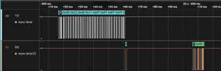

我尝试从闪存读取、但只收到一个 ACK。 首先、我成功发送 RX 密码命令:
第一个响应是 0x00 (ACK)、接下来是 成功的内核响应:

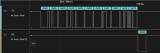

然后、我发送地址为 0x00、大小为 0x0F 的 TX 数据块、但仅限于这些数据块
获取 ACK 但无字节:
我理解有什么问题吗?
    您好、
    TX 数据块命令中的 AL、AM 和 AH 均为零。 因此、您尝试从地址 0x0 中读出 16 个字节的存储器。
    对于该 MCU、RAM 存储器从地址 0x1C00 开始、FRAM 从 0x6000 开始。 我建议在命令中设置一个有效的存储器地址。
