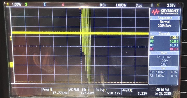

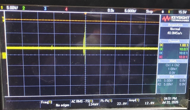

您好、
我使用的是 MSP430F5438A  控制器、遇到了微控制器偶尔挂起或行为异常的问题。 为了进行研究、我 使用示波器测量了 3.3V 输入电压 (VCC)、并观察到峰峰值电压噪声约为 20V 。
有趣的是、在出现这种噪音时、控制器似乎正常工作而不会挂起。 VCC 上的此类高频噪声是否会导致微控制器出现不可预测的行为或间歇性问题?
我附上了示波器的屏幕截图 、其中显示了电压噪声以供参考。
您对此问题的意见将是非常有价值的。
谢谢你...!
    我正在使用 MSP430F5438A  控制器、遇到微控制器偶尔挂起或出现异常行为的问题。 为了进行研究、我 使用示波器测量了 3.3V 输入电压 (VCC)、并观察到峰峰值电压噪声约为 20V .
    这对于 MCU 来说太大。
    需要找出根本原因。
    以下是数据表中的最大输入电压:
    您可以尝试使用看门狗来查看看门狗是否有助于从挂起中恢复。
    您好、Helic、
    感谢您的答复、
    如果 VCC 输入线路上存在噪声、是否会导致微控制器挂起或行为不可预测?
    我希望能获得与这一情景具体相关的见解。
    如果 VCC 输入线路上存在噪声、它是否会导致微控制器挂起或行为不可预测?
    我这边从不测试这种情况、因为这是超出规格的行为。
    过规格行为可能会导致芯片中出现无法控制的结果。
    请尝试提供良好的工作环境、然后再次观察是否出现问题。
