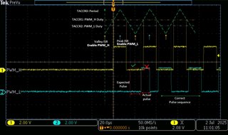

我在捕获比较模式下使用计时器 A 来生成死区为 2us 的互补 PWM。
我附上了 示例代码;我编写了相同的示例代码。 当我快速对 MCU 进行下电上电时、我会看到 PWM_L 存在异常延迟、如图所示。
我尝试了多种解决方案、例如同时启用 PWM_H 和 PWM_L。 反转 PWM_H 和 PWM_L 的计数、但问题仍然存在。
任何帮助指出问题所在以及如何解决问题的建议都是非常感谢的。
e2e.ti.com/.../05543.main.c

    1.是的,变量 gBusVoltage 需要为 4 的大小,这是一个监督错误,当我在发布到论坛之前调整  了一些代码掩蔽敏感数据,这删除了 gBusVoltage 后的变量,并给人的印象是 ADC 会覆盖后续变量。 所以,这从来都不是问题。
    2.就 ADC 采样而言、如果我们错过了几次 ADC 转换、并且 ADC 数据对应用不是很重要、那么我仍然会修复转换触发器。
    2.根据 Bruce 给出的第二个建议,我确实认为 ISR 峰值可能会延迟/执行时间更长,这就是 PWM_L 也延迟的原因。 我尝试 同时启用两个 PWM。   达到峰值/谷值。 但这仍然没有解决问题、而是只是使 PWM_L 超前或滞后 PWM_H 的第一个脉冲->仍然导致第一个脉冲重叠。
    3.我知道 ISR 应该很小、但我确实希望在这些 ISR 内部运行一些关键功能。 我还注意到、即使 ISR 中有很小的代码、或者即使我增加 PWM 周期、为了确保 ISR 不会溢出、问题仍然发生。
    4.需要注意的另一点是,这个问题并不总是发生->大多数情况下的脉冲是正确的。 在 MCU 快速下电上电期间、我一次只能看到 PWM_L 的第一个脉冲延迟并与 PWM_H 重叠
    5.我试图弄清楚,如果有一种方法在 TACCR1 和 TACCR2 之间进行同步,以确保它们始终是互补的??

    感谢您的澄清。 我有几个建议。 您遇到的随机延迟很可能是由计时器初始化和时钟不稳定造成的。
    1. 我注意到在您的代码中 、您将 TA1CCTL1 和 TA1CCTL2 设置为 OUTMOD_0、然后对其进行复位。 如果要将它们设置为设置/复位和复位/设置、则需要使用 OUTMOD_3 和 OUTMOD_7。 不确定您的注释是否与实际在代码中编写的内容一致。
    2. 您还可以在配置 PWM 后、启用输出之前尝试添加启动延迟(如果时序不是很关键)。
    3. 您也可以尝试同步计时器启动、方法是:  TA1CTL = TASSEL_2 + MC_0 + TAIE; // SMCLK source, stopped mode
      然后在复位 TA1.1 和 TA1.2 后启动计时器:  TA1CTL |= MC_3; // Start in Up/Down mode
    如果这些建议中有任何一项阻止了偶尔出现的问题、请告诉我。
    Owen

    Owen 和 Bruce、感谢您的修复。
    我尝试了欧文提出的#3 的建议,这是有效的。 我不再看到不匹配的 PWM 脉冲。 到目前为止、我只对台式设置进行了测试、问题似乎已得到解决。
    我还没有在系统上尝试此操作、如果发现任何异常、我将返回。
