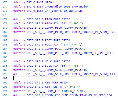

我尝试在控制器模式下使用 SPI0。
示例代码使用以下命令:
mspm0_sdk_2_05_01_00/examples/rtos/LP_MSPM0L2228/drivers/SPI_controller/
示例代码使用 SPI1、但为了使用 SPI0、我 按如下所示更改了 ti_drivers_config.h:
构建和运行所更改的代码时、SPI0_CS0 脉冲会被输出、但 SPI0_SCK 和 SPI0_PICO 输出固定为低电平、没有信号输出。
是否可以在控制器模式下运行 SPI0?
同一 SDK LP_MSPM0L1117 在控制器模式下使用 SPI0、因此我认为 MSPM0L2228 可以实现。
Hiroyuki

    您可以在 SysConfig 中将 SPI 模块从 SPI0 更改为 SPI1、并为 SPI1 选择 SPI 引脚:

    感谢您的答复。
    我想使用 SPI0。
    SPI0 已使用 SPI_open() 函数打开、SPI_transfer() 成功完成、没有任何错误。 SPI0_CS 正在输出脉冲、但 SPI0_SCK 和 SPI0_PICO 保持固定为低电平。
    我想就如何使用 SPI0 提供一些建议。
    Hiroyuki

    您的工程中是否对 FreeRTOS 有严格要求?
    如果没有、我建议您使用 nortos 示例、它提供了更多 SPI 示例、并支持用于 SPI 配置的 SysConfig 工具。
    您可以在此工具中将 SPI 模块从 SPI1 更改为 SPI0。
    Pengfei
