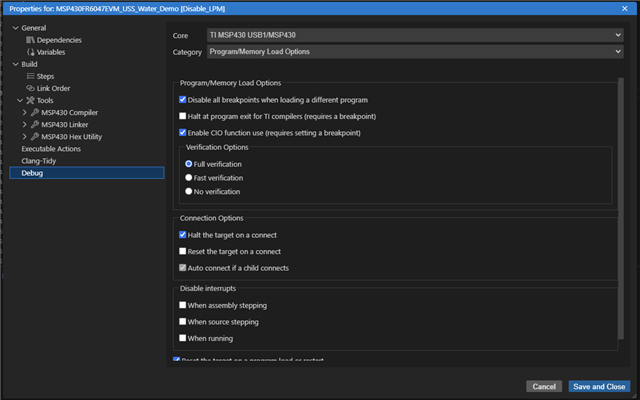

大家好、
我在调试时安装了 CCS、界面不直观、对用户不友好、
  1. 它不能正确获取 wat 窗口中的数据、
  2. 调试器运行时无法放置断点
  3. 已安装:
    Java 版本“1.8.0_461"</s>“
    Java(TM) SE 运行时环境(版本 1.8.0_461-b11)
    Java Hotspot(TM) 64 位服务器 VM(内部版本 25.461-B11,混合模式)
  4. 我们使用 msp430Fr6043 EV 套件
  5. 使用间谍双线
请指导我如何使 CCS 运行更加顺畅、在监视窗口中获取数据、更加直观、
提前感谢
Chandrasekaran V
    您好、感谢您问这个问题。 您使用的是哪个版本的 CCS? 您应该能够将要监视的变量复制到监视部分并选择 Continuous update。 如果您有一个局部变量、则不会显示如下 adcResult 所示的值:
    我还建议在从调试面板运行之前设置断点。 您也可以通过右键点击断点部分中的断点并选择如下所示的属性来更改断点属性(请注意,我在 main 之外定义了 adcResult 并立即获取值):

    您可以更改用于更新视图的断点选项、也可以更改其他选项之一。 在哪里定义程序计数器? 我看不到您尝试在共享的最后一个映像中设置断点的位置。 您能否 查看调试中的工程属性、并确保没有任何东西会禁用硬件断点?
    1. 该图显示了在“属性调试“窗口下启用的功能
    我的问题是:
    1. CCS 具有实时监视功能(它应该会更新全局变量 live,并且应该在监视窗口中对我们可见)?
    2. 我是否可以在调试器运行期间设置断点?
    1.正确,如果变量可以在函数之外访问(即 main()),它应该能够被添加到监视列表中,并从那里进行更新。 是否定义了此监视变量、该变量可在调试期间访问?
    2. CCS 在调试中允许您在代码运行时设置断点方面做了一些改进、但这是肯定的。 如果您在调试窗口中并在实际调试会话开始之前设置断点、是否到达该断点?

    大家好、是的、该值应该会在观察窗口中更新、您可以在调试时设置断点、但就像我上面提到的、有时 CCS 不允许您在特定位置设置断点、如果有问题、请尝试禁用编译器优化并重试。
    您好、
    请参阅图片、
    1. 在调试期间、不会更新这些值
    2. 在调试期间、我无法设置断点
    3. 优化级别已关闭
    请指导我完成以下操作、
    1. 如何使变量可见?
    2. 如何在调试时启用要设置的断点?
    如果您在调试过程中暂停、能否确认这些变量是否显示值?
    是、它显示了我是否暂停调试器、但我预计也会在实时调试中显示
    我来看看我们是否可以从 CCS 开发团队那里获得一些建议的解决方案。
