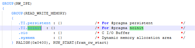

    我在链接器 (.cmd) 中更改了、但仍然无法设置值、期待您的帮助。
    请描述您对.cmd 文件所做的更改。

    4) 更改链接器文件以将“.TI.noinit"行“行向下移动到 FRAM 底部的可写区域(.TI.persistent 旁边)、将 demo_config 置于 FRAM 中并允许我写入。
    cmd 片段现在看起来像:
            GROUP(READ_WRITE_MEMORY)
               .TI.persistent : {}              /* For #pragma persistent            */
               .TI.noinit  : {}                 /* For #pragma noinit                */
               .cio           : {}              /* C I/O Buffer                      */
               .sysmem        : {}              /* Dynamic memory allocation area    */
            } PALIGN(0x0400), RUN_START(fram_rw_start)
    5) 将 Project->Properties->Debug->MSP430 Flash Settings->Erase Options 设置为“Needly segments only“、可以通过代码下载保留 demo_config。

    此更改将 NOINIT 段置于只读 FRAM 中、而上述步骤 (4) 将其置于可写 FRAM 中。 如果没有步骤 (2)-(3)、您的变量无论如何都不会放在该部分中。
    我建议您进行我描述的所有更改、即 (a) 更改 NONINIT->NOINIT (b) 删除初始化值 (c) 将.TI.noinit 移至 READ_WRITE_MEMORY 组 (d) 更改“擦除选项“、因此重新加载代码不会擦除 NOINIT 段。
    我们根据附加的图像进行了更改、为了验证其是否有效 、我们将语法写如下
