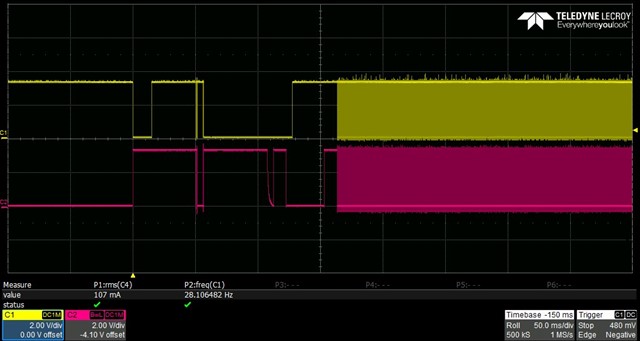

我无法使用 MSP430FR6047 将具有 MSP-FET 的 UniFlash 连接到定制 PCBA。  我已确认到 MSP-FET 的 VCC_TARGET 和 GND 引脚(分别为引脚 4 和 9)的 3.3V 和 GND 连接是正确的。
我已在 RST 信号上将一个 47k Ω 上拉电阻器和一个 1000 pF 电容器接地。  RST 信号连接到 MSP-FET 的引脚 11。  我在示波器中确认、当 UniFlash 尝试连接时、RST 信号会从 3.3V 切换到接地。
我还确认测试引脚 8 已正确连接到 MSP430FR6047。  当 UniFlash 尝试连接时、我还可以看到此信号从 0V 切换到 3.3V。
我总是会收到“错误:连接到目标:未知设备“。
对后续故障排除步骤有何建议?
谢谢你。
    我附上了一张示波器图片、其中 C1(黄色)是 RST、C2(粉色)是测试的。
    [报价 userid=“673434" url="“ url="~“~/support/microcontrollers/msp-low-power-microcontrollers-group/msp430/f/msp-low-power-microcontroller-forum/1574871/msp430fr6047-uniflash-connection-error ]我已确认到 MSP-FET 的 VCC_TARGET 和 GND 引脚(分别为引脚 4 和 9)的 3.3V 和 GND 连接是正确的。  [/报价]
    您不会说目标是否已通电、但这个连接要求目标拥有自己的电源。
    是的、目标已通电。
    我确实发现了这个问题。  定制 PCBA 上 MSP430FR6047 的 RST 引脚 21 存在连接问题。  我修复了这个问题、并能够使用 UniFlash 进行连接和编程。  谢谢!
